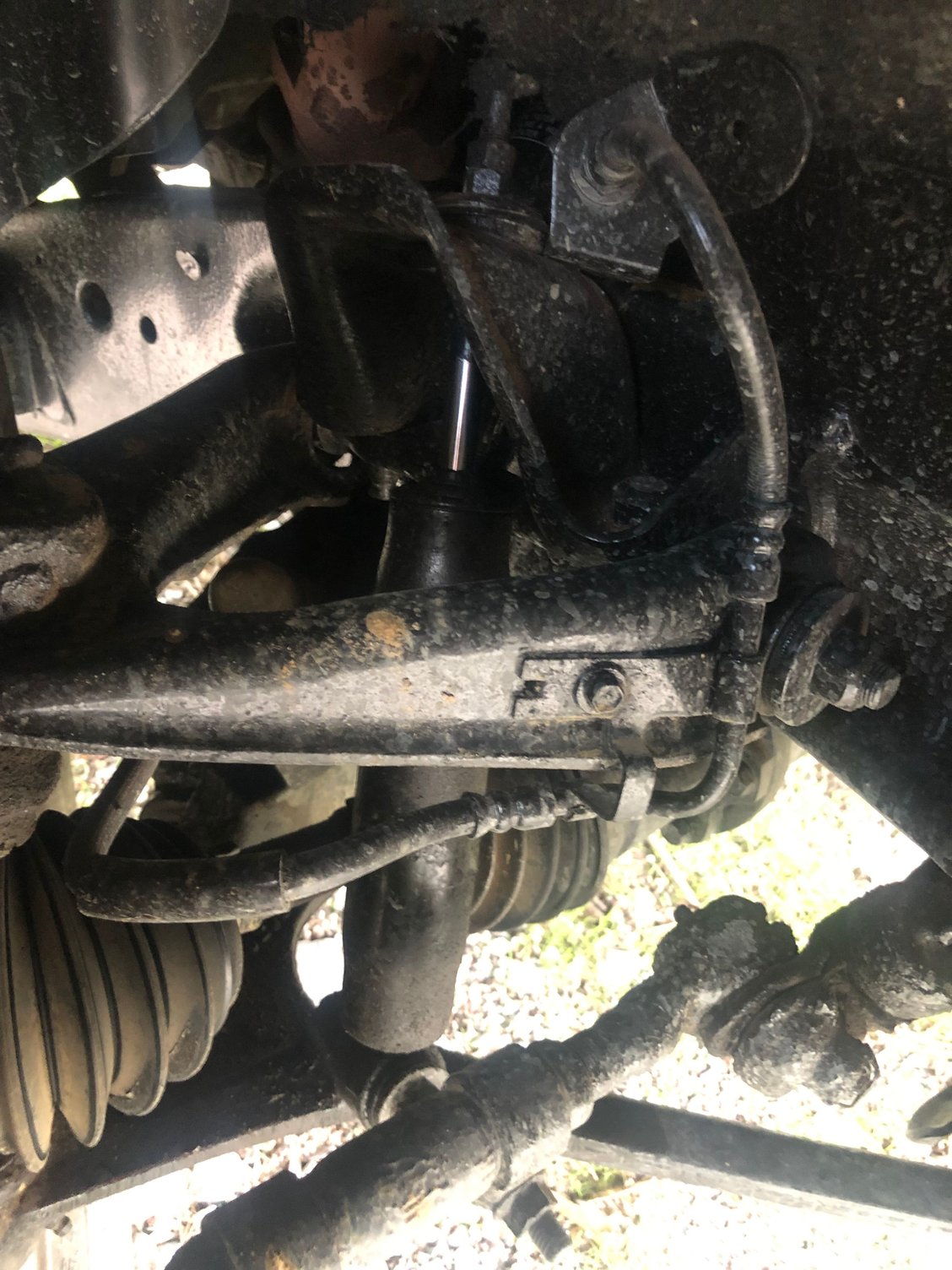

question
has mine Dakota front spring coils because as you can see in pic it hasn’t
it has only absorbers is it normal or something is wrong ?

You don't have coil springs. You have torsion bars. Think of a coil spring straightened out. Then bend it at a 90 degree angle. The bar goes into the frame under your feet. The bend goes out to the lower control arm. Chrysler started using this setup around 1960.
Δεν έχετε σπειροειδή ελατήρια. Έχετε ράβδους στρέψης. Σκεφτείτε ένα πηνίο άνοιξη ισιώσει έξω. Στη συνέχεια, λυγίστε το σε γωνία 90 μοιρών. Το μπαρ πηγαίνει στο πλαίσιο κάτω από τα πόδια σας. Η κάμψη βγαίνει στον κάτω βραχίονα ελέγχου. Η Chrysler άρχισε να χρησιμοποιεί αυτή τη ρύθμιση γύρω στο 1960.
